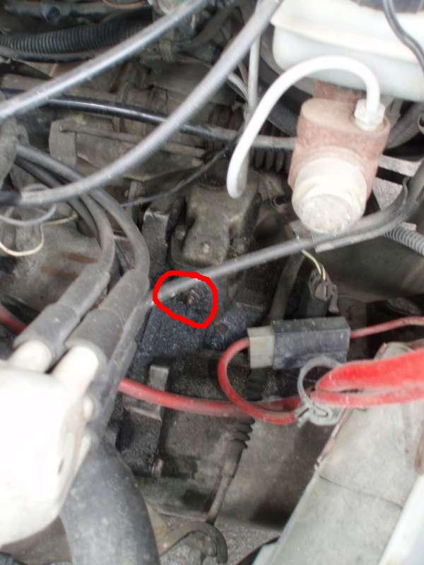

ostatnimi czasy w stopniu znacznym zaczal wyciekac mi olej ze skrzyni. po ogledzinach doszedlem ze leci w miejscu podpiecia linki predkosciomerza. pozniej obejrzal to "mechanik" i stwierdzil ze pewnie przytkal sie wlasnie odpowietrznik w skrzyni i dlatego sadzi olej przez linke. gdy mu powiedzialem ze pierwszy raz slysze o czyms takim w skrzyni w uniaku, powiedzial ze kazda skrzynia ma taki odpowietrznik, w formie jakiegos kapturka...
dlatego pytam...

A na pewno ci leci koło linki?
Sprawdź dobrze, mi cieknie od nowości spod tej śruby.
Jakoś mam się do tego zabrać i nie mogę grinser006.gif A odpowietrznika to raczej nie ma, jest tylko wlew i spust oleju.

wali napewno spod linki i to w znacznych ilosciach, a ta srubka i wokol niej jest zapocone ale tym sie nie przejmuje. jakbym bral sobie do serca kazdy wyciek to bym zawalu dostal
no i sie okazalo ze to naped linki predkosciomierza sie skonczyl i dlatego sadzilo... problem tylko w tym ze wystepuje tylko oryginal w cenie okolo 140 zeta...
