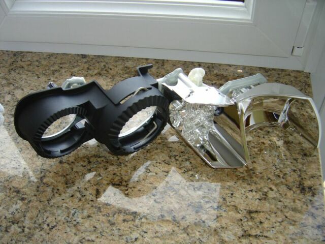

halo:
lampa główna
pozostałe :
> No co Jak zrobie bedziecie zazdrosci mega pomyslu
> Po pierwsze nie ma takiego spirytusu!!!
> halo:
> lampa główna
> pozostałe :
Jak już pisałem w pierwszym poście w seicento robiłem tak że nalewałem wody z płynem do lampy wypłukałem a potem wodą destylowana płukałem i nie było żadnych zacieków ok.gif
