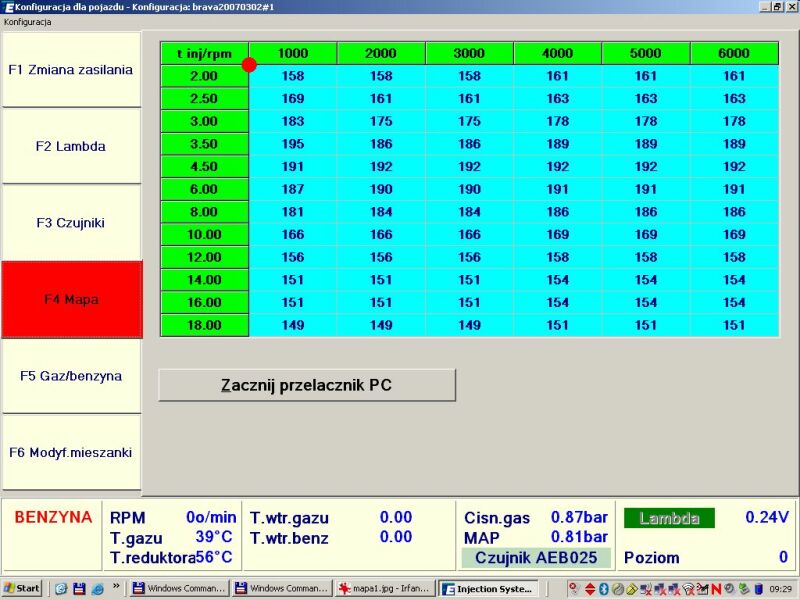

Najlepiej wywal tą badziewną instalke jak ja zrobilem.
U mine byl podobny objaw. Jesli wogole ci nie chce zapalic - muszisz przygazowac - to masz za wysokie wspolczynniki na mapie
Obniz cala mape o okolo 15% (zrob pare doswiadzcen) i jesli to konieczne zresetuj kompa ECU. Moze pomoze - u mnie tak bylo. Zazwyczaj mapa za wysoko sie ustawia podczas autokalibracji bo sa zle dobrane dysze wtryskiwaczy.

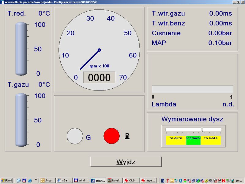

P.S. W porgramie do Elpigazu w ktorejs zakladce (patrz zalacznik) jest taki suwak obrazujacy stopien dobrania dysz wtryskiwaczy (jedna z niewielu opcji w tym badziewiu ktora pozwala cos wywnioskowac). Zobacz czy mieszcza sie w normie

Tak, tak oni zawsze tak mowia (znam to z autopsji) bo niestety z mapy w elpigazie za wiele wywnioskowac nie idzie. Zbior cyferek i tyle. Generalnie srednia z nich powinna wyjsc okolo 128 - wtedy suwak z rozmiarem wtryskiwaczy ustaiwa sie dokladnie na srodku
W zalaczeniu przyklad (zlej) mapki

A jakie dokladnie masz objawy? Czy musiz dodac gazu zeby odpalil?
Masz zrzut mapy albo zdjecie? Patrzyzles na suwak z rozmiarem wtryskiwaczy? Ten suwak jest totalnie ignorowany przez gazownikow -wg mnie blednie. Jesli wspolczynniki na mapie sa za duze suwak pokazuje za male wtryskiwacze, i odwrotnie. U mnie po 2 latach uzerania okazalo sie ze wlasnie to byla przyczyna (za male dysze wtryskiwaczy) ale potem instalka zrobila totalne papa -m.in. nawalil czujnik temp. , wylaczala sie w upalach az w koncu wywalala bezpeicznik- wiec sie wkurzylem i wywalilem ten szajs

suwak rozmiaru dysz jest prawie po środku, autoadaptacje można skasować w pandzie tylko examinerem
