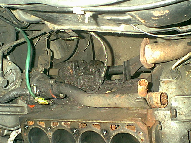

czujnik do obrotomierza znajduje sie w skrzyni biegów , prawie na górze obudowy sprzęgła (przesuniety jest trochę w kierunku ściany grodziowej)
fotka poglądowa z lancii prismy , ale w uno pownien byc w tym sammym miejcu (całkiem z prawej strony zdjecia pośrodku na wysokośc - takie coś z białym kablem ).
pozdr
