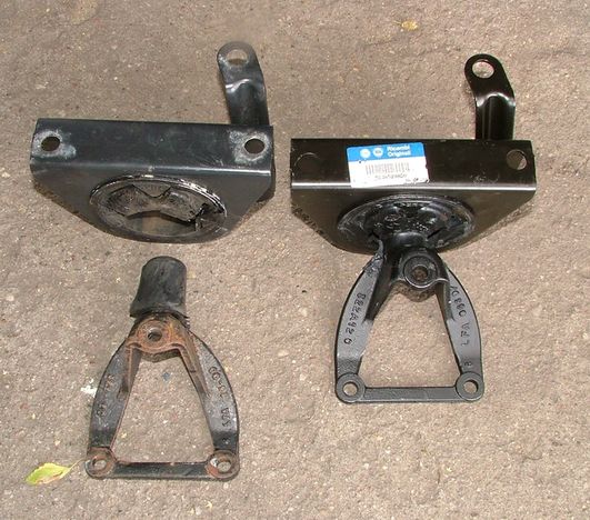

Wymieniałem ostatnio rozrząd i powiedziałem mechanikowi aby odpowietrzył mi sprzęgło bo szarpie trochę silnikiem (JTD), ale tylko podczas ruszania (na postoju żadne wibracje nie przenoszą się na kabinę). Mechanik stwierdził jednak, że mam walniętą poduszkę silnika właśnie od strony rozrządu sciana.gif. Tak więc czy samemu można wymienić taką poduchę, czy lepiej zlecić to mechanikowi. No i jak przekonać się, że to właśnie ta konkretna poducha jest uszkodzona (są chyba trzy). Nie jestem do końca przekonany, że mechanik ma rację bo poduszka od strony rozrządu wygląda na nieuszkodzoną hmm.gif.

A jednak mechanik z tą poduszką mial rację ok.gif, była całkowicie urwana. Na zdjęciu widać jak wygląda uszkodzona i nowa.
