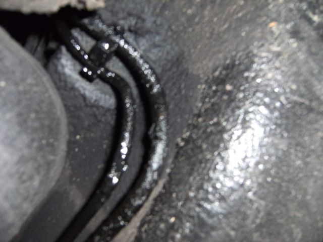

Coś mi pękło
No i nawet najlepszym i największym bohaterom przytrafiają się nieszczęścia beksa.gif
No i moje pytanie jest takie zeby.GIF Czy by te pierońskie rurećki powymieniać czy będę musiał odkręcić zbiornik? Po przedchwilnych oględzinach wydaje się to najlogiczniejszym rozwiązaniem hmm.gif
Kolejna sprawa - czy ktoś wymieniał już te rurki? Organoleptycznie wydają się być miękkie (jakaś guma/plastik) hmm.gif Czy pod podłogą dalej idą takie same rurki czy są połączone z miedzianymi rurkami (taki patent miałem w Audi i Seacie Cordoba hmm.gifhmm.gificon_rolleyes.gif No i ile metrów kupować? Myślę, że może z 5 m wystarczy icon_rolleyes.gifhmm.gif
> Kordku czy to są przewody paliwowe??bo chwilowe zaćmienie mam
To SĄ przewody paliwowe a to coś ciemnego to PB95 beksa.gifsciana.gifbuu.gif
Maras, patrząc od prawego tylnego koła do przodu masz te rurki beksa.gifbeksa.gif
Jeżeli jest to przewód paliwowy to bym zobaczył jak on dalej wygląda i jeżeli jest w dobrym stanie to zakupiłbym kawałek gumowego przewodu paliwowego i nasunął go na ten stary.A jeśli do wymiany jest hamulcowy to po zdemontowaniu podjedź do fali i sobie dokupisz odpowiednią długość.

idące z baku?

Ojciec mi mówi dokładnie to samo. Przewód hamulcowy wydaje się być w porządku, tylko paliwowy powiedział 30.GIFsciana.gif Mam wrażenie, że to pozostałość po blacharzu-idiocie bo obejma trzymająca obie rurki jest nadtopiona spineyes.gifsciana.gifsciana.gifsciana.gifbeksa.gifsciana.gifsciana.gifsciana.gifsciana.gif

Tak, wychodzą z baku po jego prawej stronie (patrząc do przodu) icon_rolleyes.gif Potem jest obejma i zgięcie a'la L i dalej idą pod podłogą icon_rolleyes.gifok.gif
no to Kordku wycieczka do sklepu po przewód tylko pamiętaj że musi być paliwowy żeby ci się nie rozpuścił.Dwa cybanty i jedziesz mechaniku zlosnik.gif

Inaczej nie będziesz mial calego dostepu do rureczek, zbiornik trzeba zdjąć
Tak ja, choć mam trochę inaczej poprowadzone, bo od zbiornika w prostych odcinkach od razu do metalowych idacych gdzieś pod podłogą.
Guma fi 8 lub 6, ale chyba 8

U mnie metalowe, a czy miedziane/mosiężne ?? nie wiem wiem tylko że z jakiegos metalu

Patrząc na zdjęcie myślę że 2 wystarczy.

Łoj, no dobra zeby.GIF będę miał wymówkę by nie szlajać się po knajpach uzbroj_zlo.gifjump.gifbow.gif

To teraz tak zeby.GIF Jedna rurka doprowadza paliwo do gaźnika a druga? icon_eek.gificon_rolleyes.gif Odprowadza nadmiar? icon_rolleyes.gifhmm.gifok.gif

Hmm zapomniałem że Ty masz gaźnik, czyli nie masz przewodow wzmocnionych ciśnieniowych, ale mimo to wydaje mi sie że przez samochód powinieneś miec rurki metalowe, można to sprawdzić na scianie grodziowej komory silnika gdzie te rureczki musza wychodzic i od których później masz węzyki do filtra paliwa i pompki. Te elastyczne z tyłu przy baku będa takie same jak te przy silniku.

Z tego co pamiętam to wychodzą niebieskie plastikowe, w które wchodzą gumowe i które dochodzą z filtrem w międzyczasie do gaźnika albo pompki hmm.gif Dobra, kupię nieco więcej i się powymienia na nowe cfaniak.gifhehe.gifzlosnik.gifok.gif
Żeby bardzo się nie bawić wymieniłbym tylko ten odcinek, z którego cieknie obciął zniszczony kawałek , kawałek rurki kawałek sprawnego przewodu dwa cybanty i jest waytogo.gif ( chyba że da się naciągnąć to założyłbym to co obciąłem)
