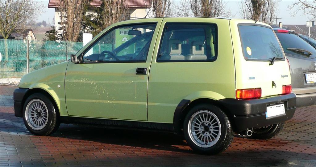

dla przypomnienia podaje jakas stara fotke - mysle ze niektorzy pamietaja laleczke ze zlotu w borkach 2007 wink.gif
