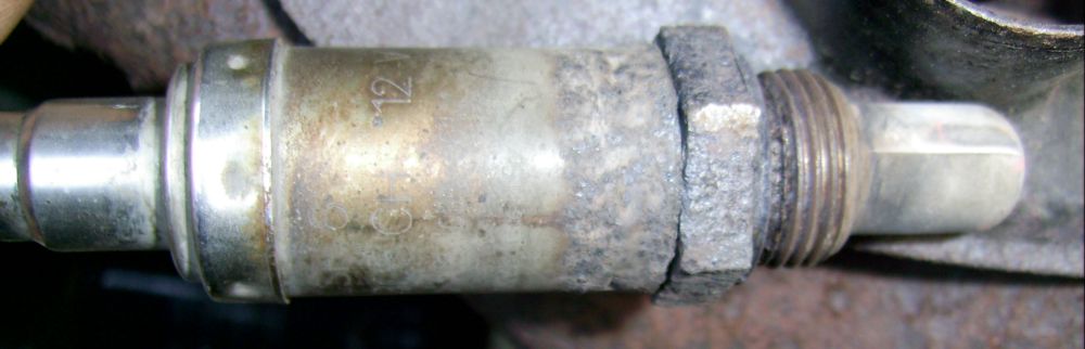

niestety numerów z sondy nie da się już odczytać jedynie co można odczytać to Bosch 12v poniżej umieszczam zdjęcie sondy

Na pewno nie kupuj tej sondy GAMEX ! To nędzna podróba, zakupiłem takową rok temu w listopadzie. Na tym gó...e Uno paliło 10 do 13 litrów przy mega oszczędnej jeździe! Zalożenie tzw uniwersalnego Boscha, kosztującego tylko 2 razy więcej, unormowało spalanie do granic 7-8 /100 km. Wybór sondy ogranicz do zgadzającej się ilości kabelków i kształtu wtyczek coby się nie narobić. Oprócz Boscha, pozytywne opinie słyszałem o Magneti Marelli.
