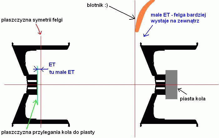

Koledzy już napisali, ale myślę, że to dobra okazja, aby wstawić obrazek,
który popełnił dawno temu jeden z kącikowiczów:
