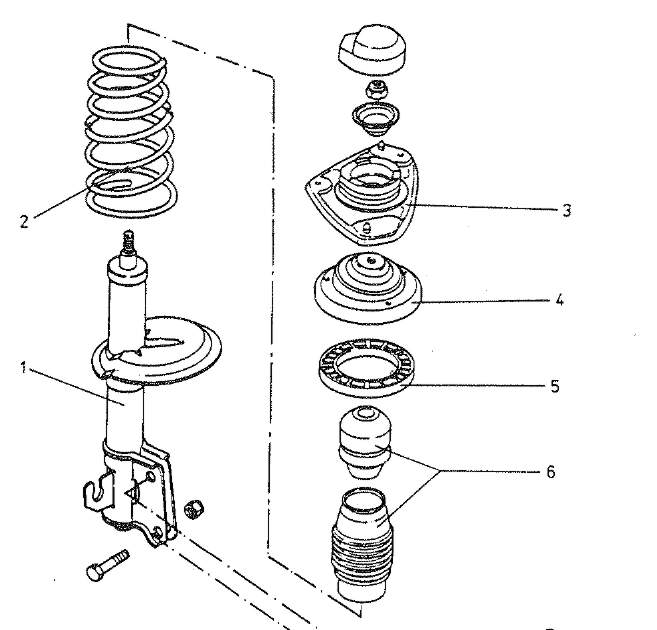

Jeśłi chodzi o sam amortyzator ( znaczy kolumnę zawieszenia ) to oprócz tego co będziesz miał w pudełku z amorem ( czyli sam amor i nakrętkę górną ) na pewno warto dokupić odbijacze wewnętrzne ( te bałwanki ) i osłony gumowe ( takie fartuchy ) które sa montowane wewnątrz sprężyny
Włazi tam jeszcze taka guma jak spodek od góry ale to przeważnie jest ok.
Jak juz ustrojstwo będzie zdemontowane warto sprawdzic stan łożysk górnych i ew wymienić - jeśli sa oryginalne to na pewno warto je wymienic

Tematem postu są amorki, ich wymiana jest o tyle skomplikowana, że trzeba rozebrać całą kolumnę Mcpersona i wymienić wszystkie pierdoły co trzeba aby za chwilkę znowu nie rozbierać jak padnie np łożysko czy odbój i tak odczytalem intencję autora.
Wahacz i inne wymienione Przez Ciebie elementy są odrębną sprawą i można w każdej chwili je wymienić
Co nie znaczy, że nie masz racji aby sprawdzić co jeszcze oprócz amorów może być przyczyną stuków.

Ja zrozumiałem że autorowi wątku chodzi o to że mu się z przodu tłucze. Ja jakbym już rozbierał McPersona to zrobiłbym to wszystko odrazu i tyle wink.gif pozdr.
Dziękuję wam wszystkim za odpowiedzi, rzezcywiscie na początku chodziło mi tylko o wymiane amorków ale ze wszystkimi innymi częściami do nich bo tak sobie pomyślałem ze to właśnie ze starości już sie tłuką ale rzezczywiście jak czytam odpowiedzi to jestem coraz pewniejszy że nie tylko na amorkach sie skończy teraz przynajmniej wiem z czym się liczyć i jakie ewentualnie częsci musze kupić wielkie dzięki ok.gif
