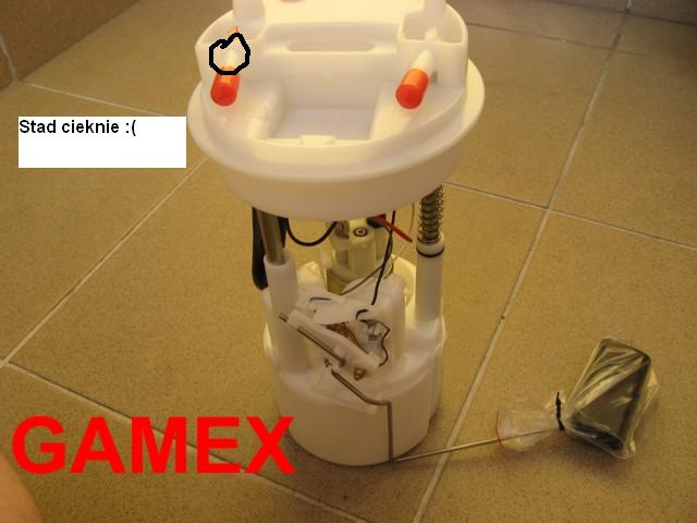

Sprawdzilem i leje sie jak cholera sick.gif Cieniutka struszka, ale dotknalem tylko i teraz to juz jest gejzer frown.gif Tak wiec totalna lipa bo auto unieruchomione.
Przyjrzalem sie i peknieta jest ta rureczka co na rysunku (z allegro)
Cieknie przy polaczeniu rureczki plastykowej z reszta.
Po lekturze allegro widze, ze ja musze kupic pompe paliwa KOMPLET. Czy tak?

Juz widze ze pompa do 1,2 16v jest inna. Czy taki zamiennik jest cos wart?

Kusi mnie zeby sprobowac zrobic jakies tymczasowe rozwiazanie - poxilina zaklejajaca ten plastykowy pekniety element. Tylko czy to wytrzyma? hmm.gif Kombinuje bo urlop zaczynam w poniedzialek, w niedziele popoludniu mam jechac, a tu auto w garazu nie na chodzie.

Musze wymienic pompe paliwa bo jak pisalem cieknie mi paliwo z tej plastykowej rureczki.

Witaj
ostatnio mialem ten sam problem, puntolot przez to nie przeszedł przeglądu.
niestety musisz wymienic pompe, bo niestety kleje tego nie wezmą - próbowałem:)))
Pamiętam, że niektórzy na forum obcinali pękniętą rurke i w jej miejsce wkręcali po wcześniejszym nagwintowaniu nową, np jakąs metalową.
Ja niestety nie jestem w te klocki dobry więc postanowiłem wymienic na "nową tzn uzywkę. Po kontakcie z kolegą z forum Darcyk1 (do niego możesz pisać z zapytaniem o uzywaną pompe - bo moim zdaniem lepiej kupic uzywkę oryginał niz zamiennik:))) dostarczył mi pompe.
wymiana jest bardzo prosta.
odkrecasz tą dużą nakrętke plastikowa opierając cos o jej wypustki i udeżając np młodkiem, następnie lekko ja unieś zeby ciśnienie wyszło i odepnij kabelki. w przeciwnym razie będzie ci sikac paliwo. uważaj również zeby nie wpadło ci nic do baku, np uszczelka od pompy....po odpieciu kabelków wyjmij ją i umieść w dziurce grinser006.gifnową pompę, zakręc nakrętke(radze ją wcześniej posmarować jakims smarem zeby latwiej sie wkrecała, zapnij kabelki i w drogę. zlosnik.gif
po kilku km sprawdź czy pompe dobrze przykręciłeś gdyż mi np gwint puścil i pompa poszla do góry 270751858-jezyk.gif
Dodatkowo radzę tą operację robić z bardzo małą ilością paliwa, tuż przed rezerwą.
miłej pracy i pozdrawiam:)
Ja kupiłem druga obudowę, po czym... ułamałem drugi krociec... myślałem, że się potnę...
Wkur... się, wywaliłem stare stwardniałe wężyki i te zaje..te szybkozłączki; Do pompy dorobiłem rureczkę i wcisnąłem ją na klej ( dwuskładnikowy, odporny podobno na benzynę ), przykręciłem wężyki na normalne opaski i chodzi już ponad rok, zimę też zaliczyło.

Ta pompa daje cisnienie ok 3 barow, wiec nie wiem czy warto ryzykowac zalania samochodu benzyna? W zasadzie zaraz po ewentualnym ponownym peknieciu rurki samochod powinien na kilku metrach stanac, ale jak to bedzie na ruchliwym skrzyzowaniu? Wez Assistance ok.gif
Na narginesie - wklad/zestaw pompy kt. podales w linku jest odpowiedni i naprawde niewiele wysilku trzeba by to wymienic - jedynie co to jest ryzyko porozlewania paliwa w kabinie, co troche pozniej smierdzi. Gdy bexziesz mial troche szczescia to nawet nieszczesny pierscien mocujacy latwo pusci. Poza tym to niewielka klopotliwosc.
