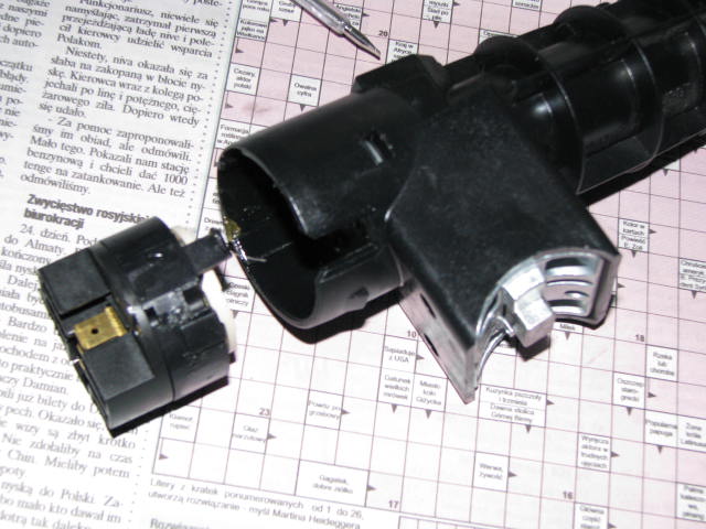

Zdejmował może ktoś z kolegów , bębenek/kostkę ze stykami ze stacyjki ??? , wg. Elearna można to zrobić ... Mam duży problem ze stykami od wczoraj zaczęło mi losowo odcinać zapłon/wtrysk , takie szybkie resety , przedtem były delikatne resety code i wskaźnika paliwa oraz radia , a teraz odcina mi zapłon ... oslabiony.gif zgroza !!!!
na załączniku pokazano zdjęcie tzw. kostki stacyjki jeżeli nazywasz to bębenkiem, da się to zdjąć ale już nie pamiętam czy nie musiałem demontować całej stacyjki na warsztat
> to bębenkiem,
dokładnie chodzi o tę kostkę , napisane jest , że odblokowuje się sprężynę 2a i wysuwa kostkę cz, 2b nic nie jest napisane o demontażu całej stacyjki hmm.gif
tak zdejmuje kostke w mk1 więc całkiem podobnie jak u ciebie
i nie trzeba demontować całej stacyjki
