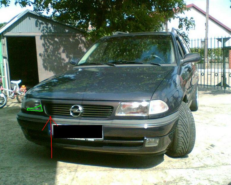

Witam.
W związku że mi od 2 dni do prawej lampy dostaje się wilgoć muszę ją wyjąć i zobaczyć gdzie jest nieszczelność (na zielono zaznaczyłem obszar najbardziej zawilgocony więc podejrzewam ze gdzieś w tej okolicy jest nieszczelność) . Czy po wyjęciu będę musiał jechać na ponowne ustawienie świateł ??
Przy okazji - łatwo się wyciąga grilla ?? Bo właśnie w okolicy prawej lampy nie trzyma zacisk (czerwona strzałeczka).
Na pewno masz nieszczelność na łączeniu klosza z obudową reflektora. Spróbuj z wyczuciem podważyć klosz od strony maski - moze uda się go zdjąć bez wyciaganai lampy i poprawić uszczelnienie.

W Astrze przedliftowej klosz kończy się na linii grilla, w nowszych ( takich jak ma celius) klosz reflektora chowa się jakieś 2-3cm pod grillem - więc może być problem.
Ja bym proponował bez rozbierania reflektora obsmarować go silikonem pływającym - wcieknie we wszelkie ubytki masy uszczelniającej szkła do obudowy reflektora - i po problemie. Tyle że bez zdjęcia grilla się nie obędzie, aby robota była zrobiona dokładnie.

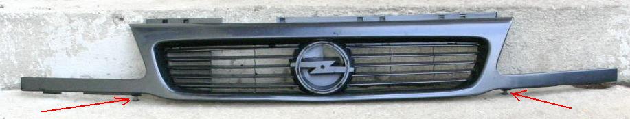

Manual Lelka pomoże Ci - KLIK

Spoko, ja też nie mam tego właśnie grzybka co Ty i nic mi nie paruje smile.gif A o braku dowiedziałem się dopiero przy okazji wyciągania lampy i sprawdzenia silniczka korektora świateł.
No i atrapy nie udało mi sie wyjąć. Nie wiedziałem jak się dobrać do zacisków pod lampami, a już bardziej wyginać atrapy się bałem angryfire.gif
Nie dostałem jeszcze odpowiedzi ( a nie wierzę że Wy nie wiecie smile.gif ) czy jak wyjmę lampę, będę musiał jechać na ustawienie promienia światła hmm.gifniewiem.gif
ja po wyjęciu obu lamp... i zmontowaniu nie ustawiałem promieni... zrobiłęm już ponad 1000 km i jakoś inni kierowcy nei narzekają smile.gif jak masz elektryczną regulację swiateł to eni bedzie problemów jeżeli masz ręczną... to nie ruszaj śrubek i powinno być ok...

Oki dzięki. Tylko nadal mam problem z atrapą. Nie mogę wyjąć jej z zatrzasków pod lampami, a bardziej wyginać się boję bo albo złamię albo poryszę sciana.gif
no więc.. z tym też mam doświadczenie smile.gif rozumiem, że boisz się, że wyłamiesz je z mocowania do błotnika... odginasz lekko atrapę i małym śrubokretem (płaskim) przyciskasz górną część zatrzasku jednocześnie delikatnie ciągnąc...
lub drugi sposób... od razu tym samym śrubokrętem wyciągasz mocowanie gumowe z błotnika ( dopiero w tym jest zatrzask atrapy) ... parztąc od przodu prawy i lewy ( góra i dół bez zatrzasków)
