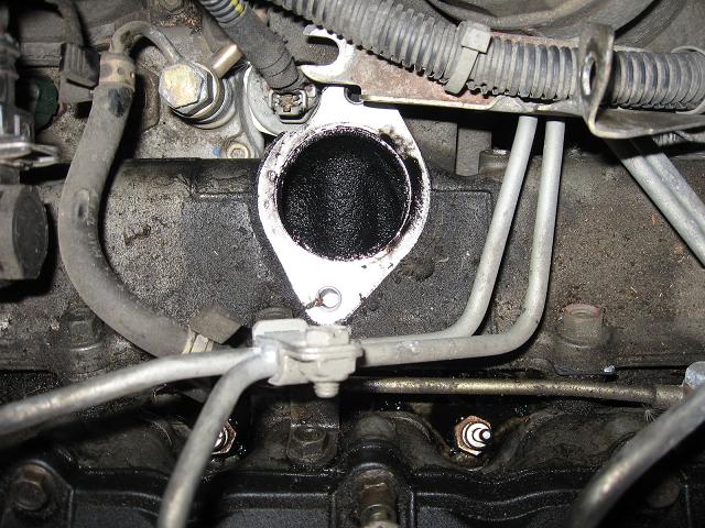

Ja u siebie ostatnio przeczyściłem zawór EGR oraz kolektor dolotowy przy okazji jak sam wymieniałem uszczelkę pod głowicą. Powiem tylko tyle przez ten EGR mamy straszny syf w kolektorze dolotowym. Tego inżyniera który to wymyślił powinni za jajka powiesić biglaugh.gif
