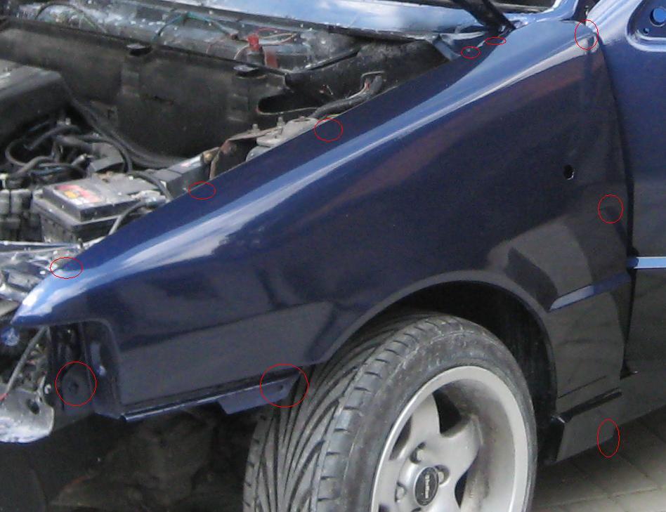

demontaż błotnika
Jakies niespodzianki mnie czekaja (lewy przód)? Bo wyglada ze raczej prosto.

a ja dopytam gdzie oprocz srub przy drzwiach i na gorze wzdloz maski znajduja sie sruby?
> znajduja sie sruby?
Z tego co ja patrzyłem (bo też mi się szykuje wymiana- 1 stłuczka i 1 ruda) są śruby pod maską, potem po otwarciu drzwi widać chyba 2 sztuki, jedna jest na łączeniu błotnika z progiem na dole. I jedna która trzyma narożnik zderzaka. Dodatkowo błotnik posadzony jest na paście uszczelniającej- pod maską i koło drzwi.
~4-5 śrub pod maską
1 pod kierunkowskazem
1 mocowanie zderzaka
1 na progu
2 zakryte drzwiami z czego 1 u góry na słupku a 2-ga w połowie wysokości
