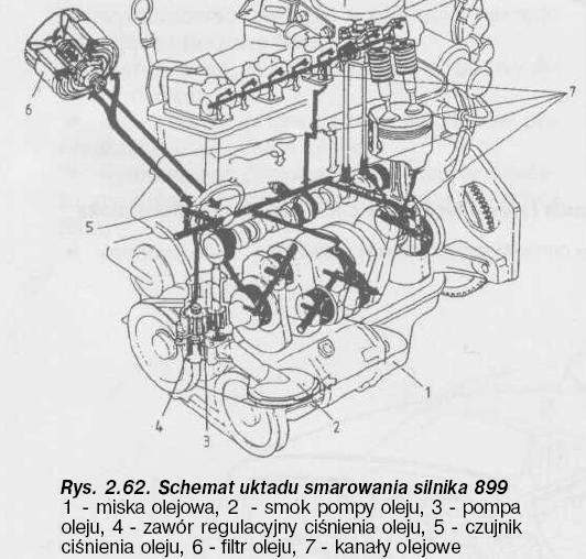

W którym miejscu w silniku (konkretnie 899 ccm) znajduję się czujnik ciśnienia oleju; pomiędzy pompą oleju, a filtrem oleju czy już za pompą i filtrem?
z rysunku układu smarowania silnika 899 (z ksiazki o seicento) wynika, ze za pompa i filtrem
GP
> za pompą i filtrem?
czujnik cisnienia oleju zawsze znajduje za filtrem oleju.
