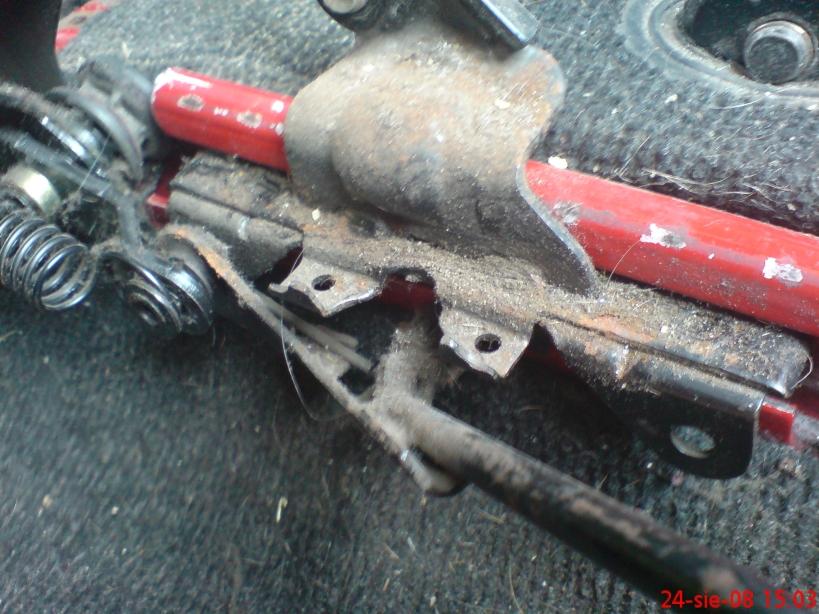

Heh sorka dopiero teraz zauważyłem smile.gif W sumie nie miałem czasu się tym zająć bo dziś rozbierałem uniacza zeby.GIF Przygotowuje go do robienia podłogi ale mam pewien problem... nie potrafie wyciągnąć przednich foteli sciana.gif przednie śruby oczywiście odkręciłem ale za chiny nie wiem jak wyciągnąć je z tech prowadnic :/ Jakieś podpowiedzi? smile.gif
w środku szyn są wygięta blaszki, po prosty trzeba ją dogiąć do środka i fotel się wysunie 270751858-jezyk.gif

Musisz kolego naprostować na prowadnicy regulacji siedzenia taki dzyndzelek smile.gif i zejdzie gładko, powodzenia! zlosnik.gif

Hmm dziś tam zajrzałem i zdziwko smile.gif Blaszek nie znalazłem, tzn w prowadnicy (czyli ten przyspawanej do nadwozia nie do fotela) jest taka blaszka blokująca ale ona jest tylko z przodu a przez przód nie da raczej rady wyjąć bo miejsca mało, z tyłu tych blaszek nie ma. Nie wiem może źle zrozumiałem... proszę o dokładniejsze wytłumaczenie smile.gif jak by co zrobiłem zdjęcie tego mega skomplikowanego mechanizmu jak by ktoś mógł orientacyjnie zaznaczyć gdzie mam szukać, nie chce poodginać czegoś nie potrzebnie hehe smile.gif

Jakieś dziwne te prowadnice posiadasz yikes.gif na 99% wyjmuje sie w tył, bo sam to kilka razy robiłem, przesuń fotel maksymalnie w przód i szukaj tego badziewiu, co blokuje fotel przed wypadnięciem mlotek.gif
te blaszki są z obu stron! Ona jest w tej czerwonej szynie. A weź i przyjrzyj się bliżej może jest już zagięta albo wycięta? Fotel wysuwasz właśnie z tej prowadnicy do tyłu. Innych zabezpieczeń fotela nie ma. jak nie ma blaszek to ciągnij fotel do tyłu równomiernie to ładnie wyjdzie. smile.gif

Tak udało się smile.gif Fakt, blaszki były z tym że z jednej strony była odgięta i dlatego nie mogłem znaleść zeby.GIF fotele usunięte smile.gif jutro dalsza część zabawy w rozbieranie zeby.GIF
