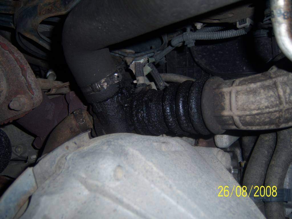

witam ponownie przy okazji ogladania tlumnika zauwazylem taka rzecz (foto) czy powinienem sie niepokoic????????

Chyba tak, ze wzgledu na to że ta rura jest pęknieta. Pęka na ttej harmonijce i ciągnie powietrze poza filtrem i przepływką.
Wyciekający olej pozostawie bez komentarza.
Powinieneś gumę wyczyścic z zewnątrz i najlepiej też od środka , pooglądac czy nie ma na niej pęknięc , a potem sprawdzac po jakim czasie pokryje się ewentualnie znowu tłustym osadem .
ok biore sie za to w tym tygodniu bo z turbinka niema zartow yikes.gif a ten olej to skad w silniku mi nic nie ubywa confused.gif

Kosztuje chyba z 80 zika i nie ma podróbek.Ta druga co idzie do IC jest dużo droższa.

Przed turbo jest doprowadzone odejście z odmy i w tym m-cu się po prostu wykraplają pary oleju .

OKI ,ale tez miałem pęknięty dolot. Tylko oleju było zdecydowanie mniej a stało się to przy ok 200kkm.
Mnie strzelił już przy 132 tys. jak wynika z zapisków , pewnie bardziej ze starości niż przebiegu wink.gif
A oleju też było znacznie mniej , tyle że sporo wcześniej wszystko dokładnie wyczyściłem ok.gif
