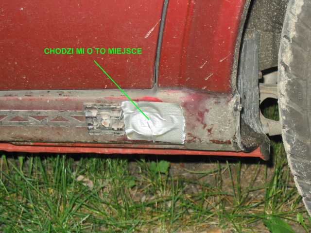

Mam pytanie do osob, ktore zdejmowaly plastikowe nakladki na progi. Pod koniec progu (tzn. blisko tylnego nadkola) znajduje sie otwor (prawdopodobnie do wprowadzanaia srodka konserwujacego) o srednicy ok. 20 mm (nie mierzylem; jest od boku samochodu, a nie od spodu). Czy w otworze tym powinna byc jakas zaslepka? U mnie z obu stron otwory te byly odkryte. Zdjalem te nakladki progowe, by sprawdzic stan zabezpieczenia i by zakonserwowac progi.
I mocno sie zdziwilem - mam juz mala dziure w progu! Jest ona w miejscu gdzie wchodzi przedostatni (liczac od przodu) kolek mocujacy nakladke. Juz zdejmujac nakladki poczulem ze cos jest nie tak - wyciagajac kolki zaczelo mi cos chrupiec. Podejrzewam, ze przyczyna korozji byl brak tych zatyczek, ale nie jestem pewien.
Teraz rada dla tych ktorzy maja starsze roczniki Astry G i twierdza, ze nie ma sladu rdzy - proponuje proste sprawdzenie progow:
Nalezy nacisnac mocniej na przedostatni kolek mocujacy od spodu nakladki progowe. Jezeli bedzie w tym miejscu korozja, to uslyszycie charakterystyczne chrupanie.
Prog w tym miejscu ma przetloczenie - ten fragment ktory mi zgnil jest tak jakby dnem glebokiego talerza (to przetloczenie to tylko kilka milimetrow).
Lepiej sprawdzic, bo miejsce to jest przykryte plastikiem i normalnie nie widac korozji!

Zamieszczam fotke miejsca, w ktorym nie wiem, czy powinna byc zaslepka. U mnie z obu stron byl otwarty otwor.
