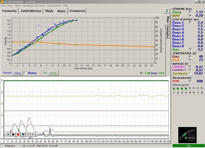

Mam almere n15 z 99 1.4 a w nim gazownie na stagu 300 z zoltymi valtekami. Mam wrazenie ze cos jest nie tak ustawione, albo mam tylko wrazenie wink.gif Hamownia pokazala 91 km na benzynie i 85 na LPG. Podobno mozna sekewncje ustawic tak, aby bylo porownywalnie, a nawet wiecej niz na noPb. Niestety nie mam doswiadczenia z sekwencja, wczesniej mialem tylko I gen. Niedlugo bede jechal na przeglad okresowy. Moze na podstawie ponizszego obrazka pomozecie cos ulepszyc.

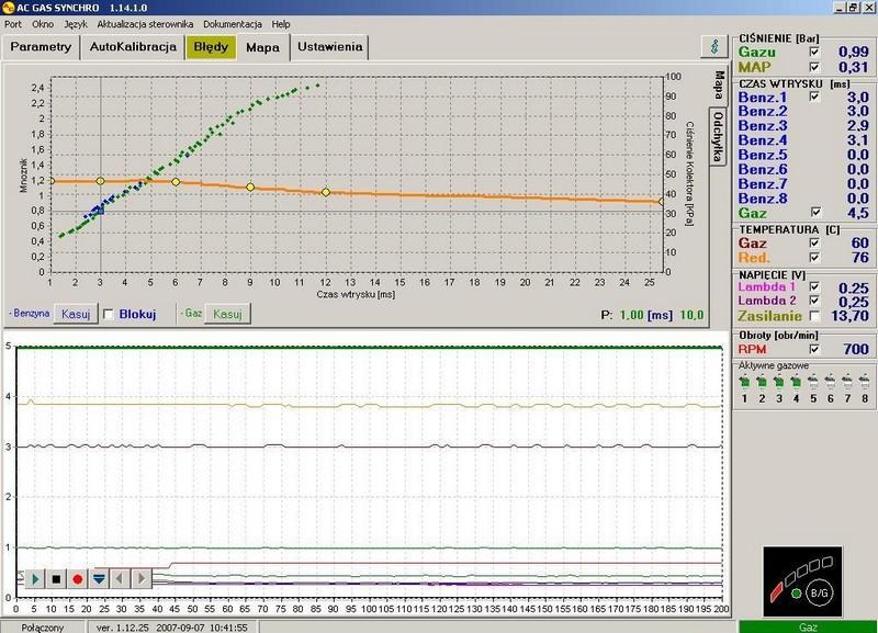

Ekspertem nie jestem ale wg mnie masz za malo pkt zebranych na beznynie. Naomiast mnoznik chyba idealny ale przy tak malej ilosci pkt...
> Na początek to masz coś nie tak z sondą lambda - silnik gorący a
> oscylacji brak....

Zbierz porządnie mapy to dopiero pogadamy.
Czyli jeździsz na Pb w różnych zakresach obciążeń silnika tak aby pojawiła sie CIĄGŁA niebieska linia. To samo robić na LPG aż pojawi się ciągła zielona linia. Cały bajer polega na tym aby później tak ruszyć żółtą linią (mnożnik) aby linia zielona (lpg) idealnie pokryła się z niebieską. Zrób wtedy scrny.
Różnica miedzy noPB i LPG jest niby mało zauważalna, ale jezdzie z klimą juz widać mocno. Różnica w przyśpieszeniu do 100 km/h wynosi ok 1 s. Moze 1.4 to nie rakieta, ale kazdy procencik na plus jest mile widziany
Sorki za post pod postem. Jestem juz po pomiarach. Szczegóły ponizej. Teraz czekam na wyrok crazy.gif
Trzeba lekko podnieść punkty 2,3 i 4, punktów 1,5 i 6 nie ruszać. I będzie git. smile.gif

a na jakiej podstawie tak stwierdzasz? dlaczego 5 i 6 nie?

Żeby się obie linie pokryły. Przy 5 punkcie są już pokryte a 6 nie obejmuje linii. 2,3 i 4 należy podnieść bo linia gazu jest nieco pod linią benzyny. smile.gif

zrób tak jak Ci napisał, zielona linia ma wejść na niebieską,
tylko nie zdziw sie jak za kilka dni się wszystko rozjedzie (obie mapy powinny być zbierane jednego dnia, w tych samych warunkach pogodowo/drogowych)
