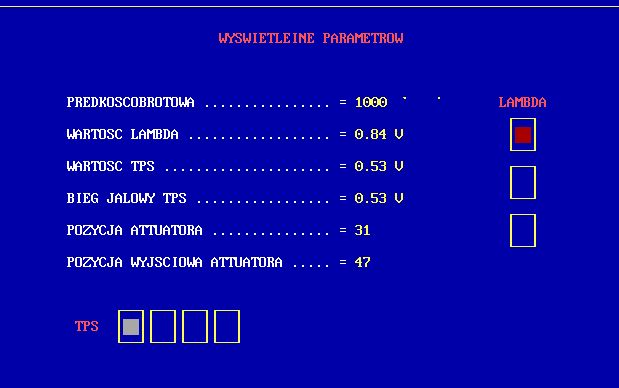

Problem z konfiguracja
Panowie podlaczylem sie pod Elpigaz VoilaPlus i zobaczylem takie obrazki.. I teraz mam zagwozdke co zmienic zeby lambda sie swiecilo na zielono i zeby bylo wszystko ok wink.gif
Jezdzac do gazownika nigdy nie podpinal pod komputer wiec podejrzewam ze te ustawienia sie niezbyt maja do rzeczywistosci.
Samochod to fiat punto 2 z silnikiem 1.2 8v, cewka podwojna wink.gif281261506-parametry.jpg

jeżeli atuator zejdzie na minimum i mieszanka będzie nadal bogata to warto zmniejszyć dawkę gazu śrubką na reduktorze i obserwować czy po otwarciu atuatora mieszanka zrobi sie bogata. Generalnie powinno się zmieniać. jak tak zrobisz to daj obroty na ok. 3000 i obserwuj czy mieszanka oscyluje jeżeli nie to odpowiednio zwiększ dawkę.
Co do elementów musisz wiedzieć jakie masz parametry TPS i sondy tu ci nie pomogę bo śmigam czym innym. Zresztą napiecie z TPS widać w podglądzie parametrów.

Tak swoją drogą to patrząc na pierwszy screen masz ustawione
"Ustalone położenie wyjściowe attuatora" na Wyłaczone.
W tym przypadku chyba zmienia sie ono tak aby przy regulacji ustalić odpowiednią mieszankę czyli autoadaptacja. Sprawdź czy zmienia się to położenie w różnych warunkach pracy silnika na ekranie wyświetlanie parametrów.

No wlasnie tez mnie to zastanawia. Ale w sumie wyjsciowe polozenie to tylko bieg jalowy, tak?
Wiec w sumie jak dodam gazu to musi sie zmienic.. Ale musze to sprawdzic ok.gif

Nie, PWA to położenie wokół którego attuator oscyluje o pewną ilość kroków (u mnie +/- 25) w celu regulacji mieszanki. Jeżeli będzie sztywne to trzeba testować przy różnych obrotach (większe obroty to większe podciśnienie otwierające zawór w reduktorze). Gaziarze robią to na wolnych i ok. 3000
Można zwiększać PWA ale jeżeli mimo maksymalnego otwarcia attuatora będzie ubogo to regulujemy śrubą reduktora, przy bogatej na odwrót tzn attuator próbuje przymknąć gaz i jeśli mu się nie uda to będzie bogato a ty musisz zmniejszyć PWA lub przykręcić na reduktorze.
Prawdę mówiąc nie testowałem tej opcji PWA "wyłaczone", przy następnej regulacji się pobawię.
