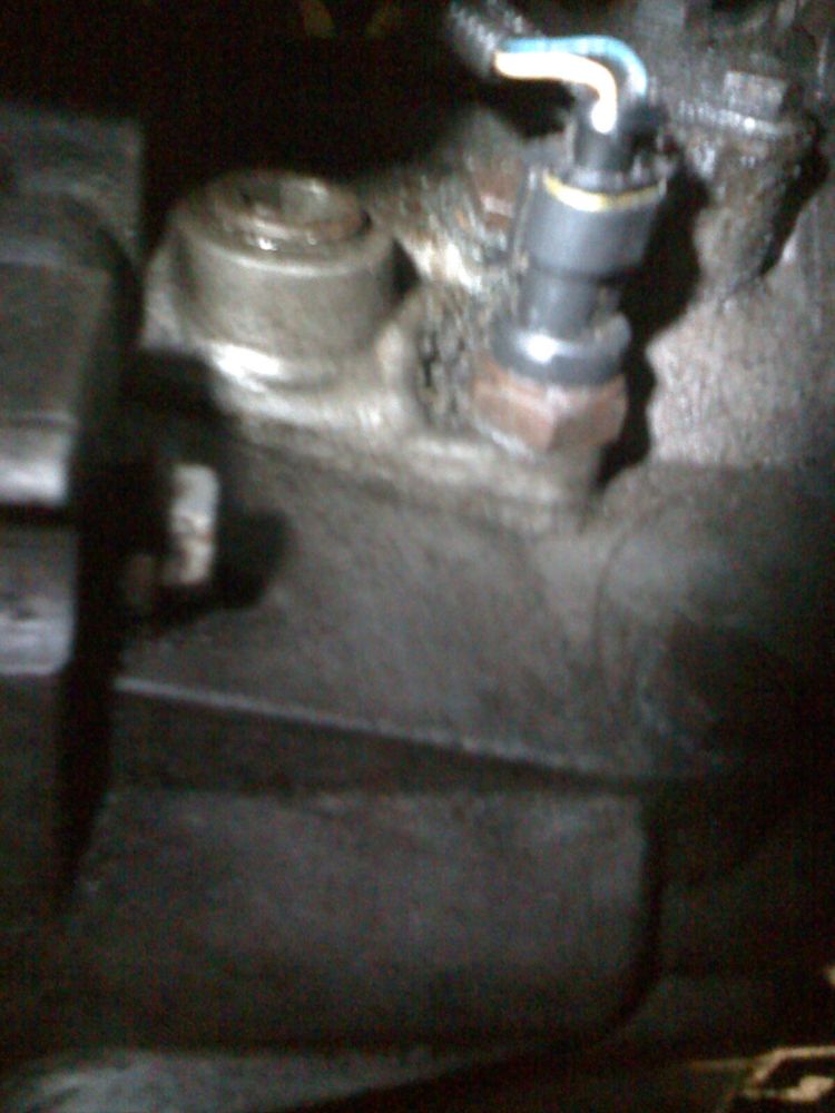

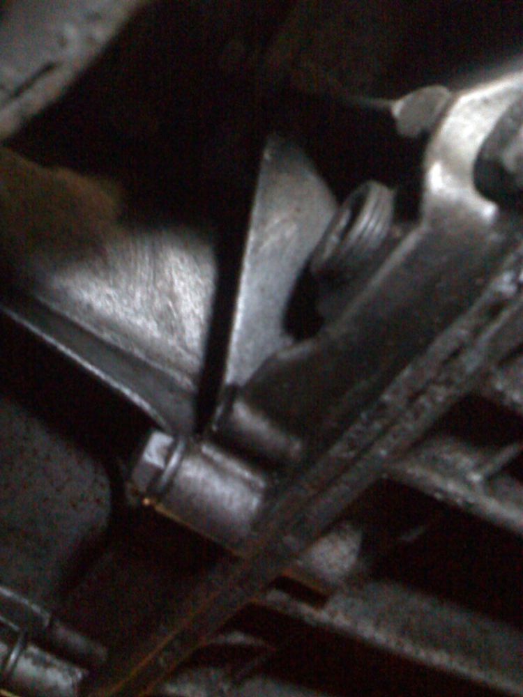

czy trzeba odkręcać osłonę pod silnikiem, zznajdują się one od strony pólosi czy od przodu samochodu?
Nie trzeba... znajdują się od strony wnętrza auta i dokładnie pod półośką
> półośką
u mnie pod pólośką znajduje się tylko jeden ,najprawdopodobniej spustowy, po drugiej stronie jest jeszcze jeden, różnica poziomów niewielka
> poziomów niewielka
> > poziomów niewielka
Nie wiem jak w 80KM ale to dokładnie te same..
