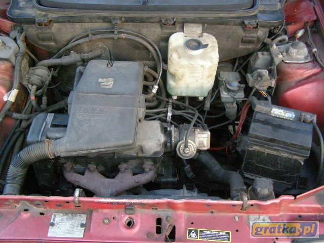

silnik wyglada przyzwoicie..jest troche mokry z oleju od strony rozrządu w dół, ten cały bok z lewej strony ( 1.0 Fire) i odrobine z tyłu od strony świec
czy obstawiacie uszczelkę pokrywy zaworów czy coś poważniejszego? auto fajnie jeździ, silnik równo pracuje, nie hałasuje wiec mysle że nic poważnego, bede obserwował poziom płynu chłodniczego bo na dzień dzisiejszy nie wiem czy go ubywa.
postaram się na dniach dać fotki silnika bo chyba jestem przewrażliwiony spineyes.gif
