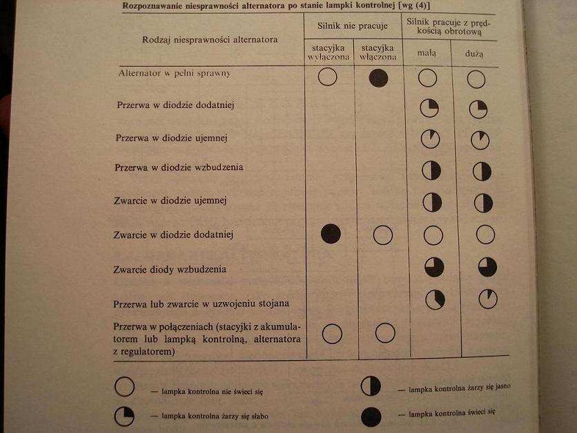

Dzisiaj wreszcie znalazłem czas na tel alternator. Wyciągnąłem regulator napięcia i jedna ze szczotek miała 4mm druga ok 8 mm. Więc skoczyłem do sklepu kopiłem nówkę magnetti marelli. Diody sprawdziłem miernikiem wszystkie ok. Złożyłem. Odpalam autko i lipa nadal to samo. Tyle, że napięcie lądowania wzrosło do 14,7 V nawet z włączonymi światłami. Jak odpinam ten kabelek od regulatora to kontrolka gaśnie. Co ciekawe w altku jeden z komutatorów był w środku wytarty na ok 1 mm.... może mniej.
> Diody
sprawdzałeś je bez wylutowania? hmm.gif to raczej marne sprawdzenie... i dlatego właśnie nie wykrywasz przerwy na jednej diodzie.
