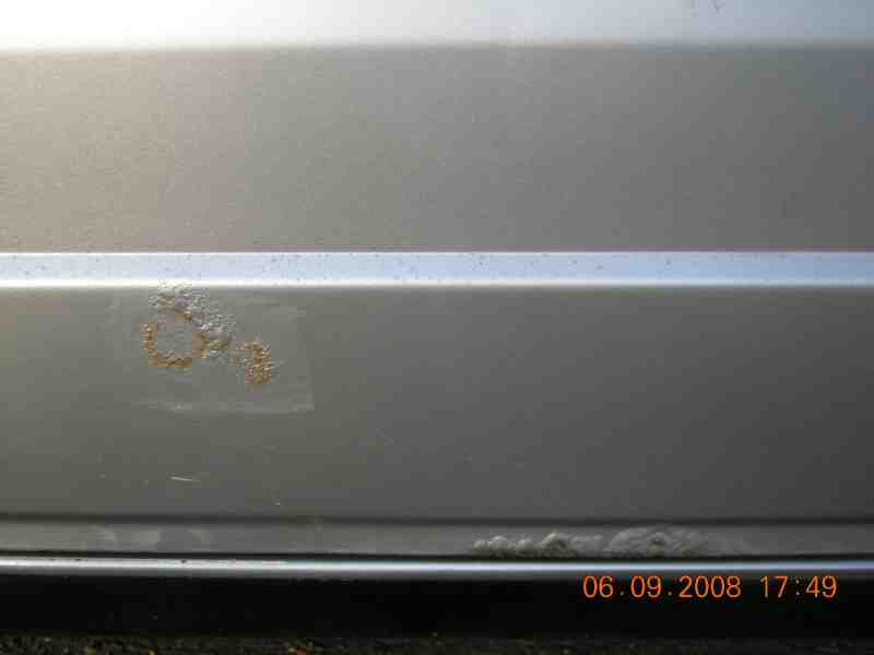

Reperaturki poszycia drzwi
Witam ponownie. Chcialbym sie spytac czy ktorys kolegow posiada zdjecia ze wstawiania reperaturek drzwi.
z gory dziekuje za odpowiedz
Chcialbys zdjecia bo nie wiesz od czego zaczac? czy co? cfaniaczek.gif Zdjec nie mam ale moge cos podpowiedziec swiety.gif
> Chcialbys zdjecia bo nie wiesz od czego zaczac? czy co? Zdjec nie
kazda podpowiedz jest mile widziana smile.gif zaczynam sie brac za swojego bolida pomalu i wszystkie informacje beda pomocne 20.GIF
Oki. Uzbrajasz sie w szlifierke z tarcza do szlifowania. Poszycie drzwi jest zaginane na krawedzi na wewnetrzy fartuch po czym zgrzewane. Zcinasz blache po krawedzi drzwi tak jak mniej wiecej wypadaja nowe reperatyrki. W ten sposob z krawedz ci sie rozwarstwi i bedziesz mial 3 blaszki. Przykladasz sobie teraz reperaturke do drzwii odznaczasz dokad ona siega i rysujesz kreche. Po tej kresce odcinasz stara blache. Pamietaj ze tniesz przy lini ale na czesci blachy ktora idzie do wywaleni.Bo moze sie okazac ze nagle ci zbraknie poszycie drzwi zlosnik.gif. Jak juz masz stare poszycie wyciete to nalezy takze pozbyc sie i tego fragmentu ktory jest zaginany. no chyba ze to nie jest zjedzone. Ale tu sie upewnij zdzierajac warstwe masy uczczelniajacej. Zapewne w paru miejscach zejdzie dos latwo mulher.gif. Gdy juz to wykonasz przed wspawaniem nowej blachy trzeba zeszlifowac lakier z krawedzi po ktorych bedzie szedl spaw. Zeszlifuj takze miejsca gdzie zagoscila mulher.gif. Reperaturke najlepiej by bylo zabezpieczyc przed wspawaniem. Zmatuj, przetrzyj benzynka extrakcyjna i zapodkladuj. Przylapujesz spawami reperaturke do drzwi, a nastepnie zaginasz jej krawedzie na drzwi. Krawedzie spawasz punktowo w kilku miejscach. Glowna powierzchnie lapiesz w kilku miejscach pozniej po kilki heftnieciach wypelniasz przerwy. Nie spawaj ciagle bo ci blache zciagniei i bedzie dol. Spawy zeszlifuj tak aby sie zlicowaly z powierzchnia blachy(ale bez przesady) zapodkladuj, poluz szpachle gdzie trzeba. W miejscu gdzie byla masa uszczelniajaca poluz nowa (na zagieciach). Szpachel wyszlifuj poluz podklad. polakieruj i to tyle.
Mam jeszcze jedno pytanie. Szpachla wystarczy zwykla uniwersalna czy lepiej kupic szpachle z dodatkiem wlokna szklanego?? i jaki podklad polecilby kolega ??
Na gołą blache zastosuj najlepiej podklad epoksydowy (jest "antykorozyjny" spineyes.gif). Ale akrylowym tez da rade. Akrylowy takze idzie na szpachle pod lakier wiec jesli bardzo oszczedzasz to jeden rodzaj ci wystarczy. Uniwersalna szpachla bedzie dobra. Nie jest to az tak bardzo narazone miejsce na pekanie. Aha a jak juz wszystko zrobisz to zanim zalozysz boczki psiknij fluidolem do srodka drzwi. Cos w stylu wosku, zabezpieczy blache i spawy przed mulher.gif Przynajmniej na jakis czas. Milej zabawy waytogo.gif

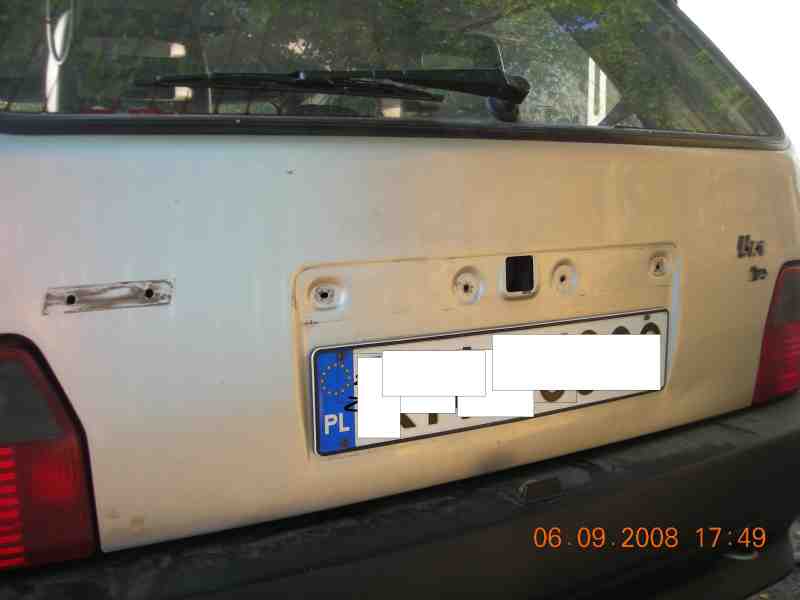

Dzieki wielkie. Jutro sie zabieram za niego. na pierwszy rzut idzie klapa wink.gif
Ale na klapie nie widać rdzy 270751858-jezyk.gif Czy robisz ją na gładko?
> Ale na klapie nie widać rdzy Czy robisz ją na gładko?
jest juz pare pecherzy z rdza. No na gladko oczywiscie ;d
