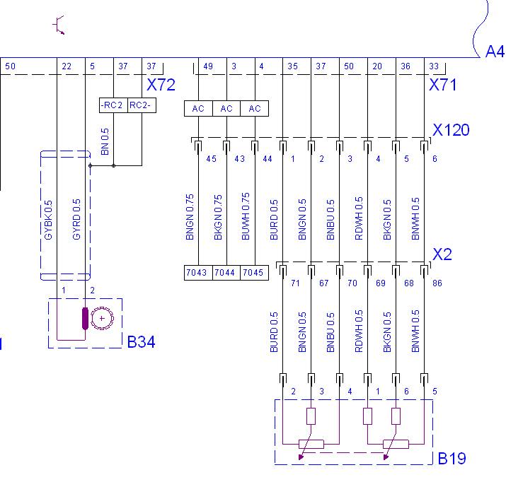

Uff. W końcu urochomiłem tego TISa. Macie chłopaki racje jest tak jakby zdublowany.
Wg mnie nalezy się podłączyć pod brązowo-zielony. hmm.gifA jak nie to pod czarno-zielony spineyes.gif
> jakby zdublowany.
> Wg mnie nalezy się podłączyć pod brązowo-zielony. A jak nie to pod
> czarno-zielony
Powinny mieć ten sam sygnał. Z resztą na podstawie takiego porównania sterownik diagnozuje ewentualną usterkę.
hmm.gif Z tego schematu wynika, że niekoniecznie bo jeden z nich ma dodatkowy rezystor.
> dodatkowy rezystor.
A faktycznie. Ale wydaje mi się, że na potrzeby instalacji LPG większego akurat znaczenia mieć to nie powinno.
