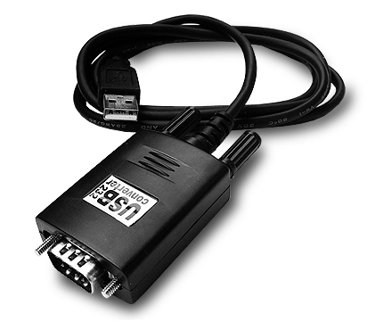

> Moga byc ale nie musza. Ja mam i-fejs com i przejsciowke com-usb z
> allegro na chipie prolific PL2303 i wszystko smiga. Przejsciowka
> z tych drozszych bo za 27pln.
a mógłbyś podać gościa u którego zamówiłeś tą przejściówkę albo producenta ew. podesłać link?

A może spróbuj wykonać coś takiego . U mnie działa i nie jest drogie. Problem w tym , że trzeba wykonać samodzielnie, lub poprosić znajomego elektronika o wykonanie.
http://www.allegro.pl/item426633578_kabel_usb_rs232_chip_profilic_jedyny_dzialajacy.html
Kupowalem u tego sprzedawcy taka przejsciowke. Tak jak juz pisalem dziala poprawnie takze z interfejsem VAG OBD K+L line od Viaken'a.
Aby pozostal slad w archiwum AK wkleje fotke bo za jakis czas linki z aukcji znikna i zapewne ponownie pojawia sie pytania co i jak
