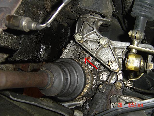

> Jeśli się nie mylę to w skrzyni jest poziomo umieszczony korek.
a możesz napisać gdzie dokładniej go szukać bo ja niemam o tym pojęcia...
> pojęcia...
Może poniższe zdjęcie ci pomoże (zdjęcie pochodzi z kącika astry)
