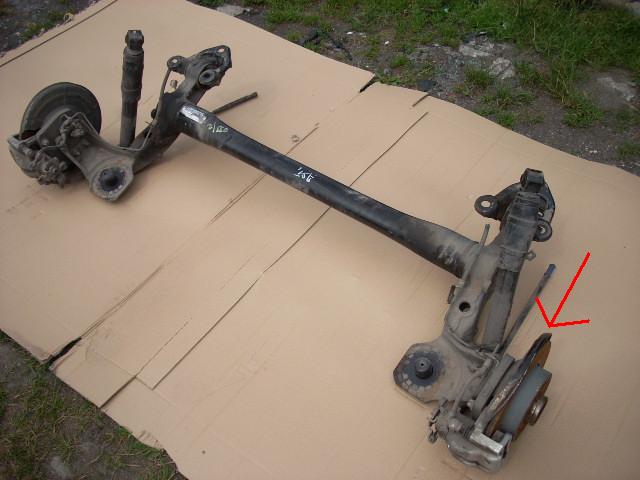

jeszcze do wczoraj miałem dokładnie to samo....
diagnoza mechanika była dziecinnie prosta.. przy okazji wymiany bębnów z tyłu... poprawił wszystkie blaszki dookoła bębna, to samo zrobił przy przednich kołach
efekt.... wyprawa w żółwim tempie między blok a samochody zakończyła sie niebiańską ciszą smile.gif

nie moge znaleśc żadnego zdjęcia.. a mój samochód teraz stoi 30km ode mnie..
ale spróbuję to opisać..
w przodzie, zaraz za tarczą hamulcową jest taka blacha, która zagina się w stronę felgi
z tyłu jest taka sama blacha, i też zagina się trochę "na bęben"
u mnie własnie te blachy podczas drobnych robót, "przy kołach" zostały dogięte i obcierały o tarcze i bębny
jak będę już miał astre obok siebie zrobię zdjęcie i wkleję...

w załączniku masz zdjęcie z zaznaczonym elementem który u mnie ocierał
