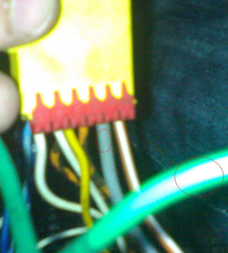

przełącznik zespolony
potrzebuje wyprowadzenia kabli albo jakiś schemt przełącznika zespolonego albo całej kierownicy... ma ktoś?
poprzedni własciciel podłączył swiatła mijania tak że cały czas swiecą sciana.gif
przygasają przed zapłonem, nie ma drogowych angryfire.gif no i mnie to wkurza już , odkęciłem obudowe przy kierownicy ale nic nie zauważyłem podejżanego....mile widziane fotki bo mógłbym sobie porównać podłączenia kabli wink.gif

Witam, mi siadly juz 2 przelaczniki wiec tez podlaczylem sobie na krotko i caly czas mam mijania, z tym ze drogowe tez moge wlaczyc. Jak bedziesz walczyl aby miec swiatla mijania zamiast postojowek to docenisz poprzednika smile.gif. pzd
Tobie świecą się wszystkie razem?
kabel gruby zielony i siwo-szary w zoltej kostce daje swiatlo mijania. obok jest brazowy i daje drogowe. mam zdjecie - zalaczam
