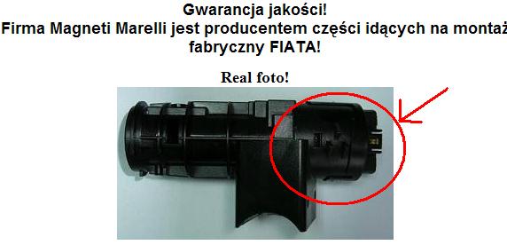

Witam Was... ehh znów problem, opisywalem kiedys problem ze niemam swiatel mijania, dmuchawy, i swiatel dliugich.. problem lezy w stacyjce. Jedynym sposobem na uruchomienie swiatel itd jest po zapaleniu silnika cofniecie o pare milimetrów kluczyka., wtedy wszystko dziala.Otóz w stacyjce znadjduje sie element który obraca sie razem z kluczem ( chodzi o to ustrojstwo które odpowiada ze ulożenie kluczyka w roznych pozycjach na fotce )

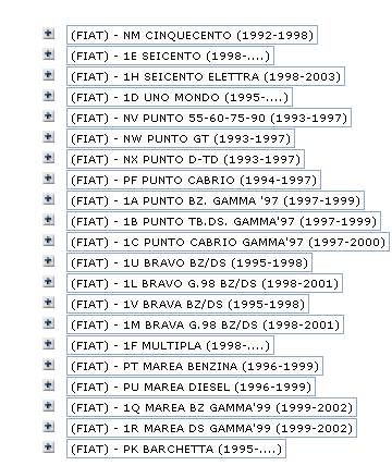

I teraz pytanie z czego jeszcze pasuje stacyjka do punto I ? Bo na allegro jest tak ze jak pasuje do punto to tez do bravo, seicento, marea
Tylko ze ja niechce zmienac calej stacyjki tylko kupic stacyjke i wyjąć z nieej tylko ta jedną cześc i polączyc z moją starą. czy to bedzie pasowalo ? Bo np z fiata uno niepasowalo i kluczyk niechccial po zlozeniu zaskoczyc w pozycje zapalania frown.gif

cena netto 321,81 ... nieda się taniej ? na allegro znaazlem stacyjka cala za 100 zł nówka magneti mareli... tylko ze ja bym nie chcial calej stacyjki zmienic tylko ten jeden element ( ażeby kluczyka nie zmieniac )

ja nie wiem czy sie da tylko ten zaznaczony element, nam wymienili całość ale kluczyka nie zmienialiśmy. fakt, że starą stacyjkę miałęm przez chwilę w ręce, ale sie nie przyglądałem co to jest i jak to wygląda.

Kodowania kluczyka żadnego nie ma, dorabiania kluczyka też. IMHO po prostu wyjmuje sie bębenek ze stacyjki, przekłada do nowej i tyle.

Do PII można sama kostkę stacyjki zakupić na Allegro ( jest inna niż do PI) , musisz zapolować na kostkę do PI , chociaż patrząc na piny podobne wtyczki mają Bravo/Brava/Marea/Palio hmm.gif nie wydaje mi sie , żeby do każdego z tych modeli pakowali inne stacyjki , także wydaje mi się ze mają te same kostki stacyjki wink.gif
Jedyny sposób zrobić foto starej kostki (foto styków i tarczy obrotowej) wysłać do sprzedającego kostki od B/B/M niech porówna czy są identyczne , prześle i po sprawie zlosnik.gif
