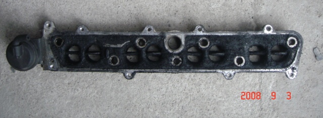

pano, teraz zajarzyłem wink.gif (przepustnice do zawirowywania powietrza).
