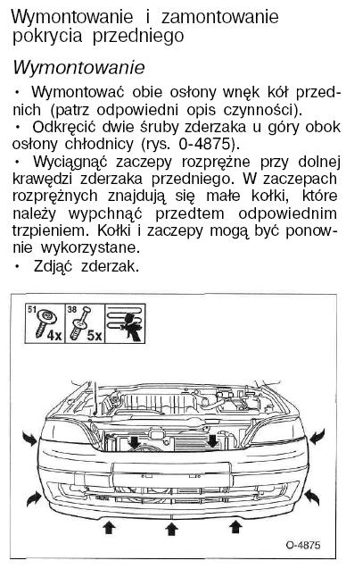

Schemat montażu zderzaka przedniego Astra II
Czy ktoś posiada może schemat montażu zderzaka przedniego ?, albo fotki pokazujące punkty mocowania tegoż zderzaka w Astrze II. Opadł mi zderzak i zastanawiam się czy puściło jakieś mocowanie. Próbowałem dopatrzeć się czegoś ale jeśli nie będę wiedział gdzie są te punkty to nic mi nie da patrzenie wink.gif.
> proszę:
Właśnie o to chodzi, wielkie dzięki. Zauważyłem że delikatnie opadł mi zderzak z lewej strony i zwiększyła się szpara między lampą a zderzakiem. Cóż może dziś jak będzie chwilka zajmę się problemem. Jeszcze raz dzięki.
