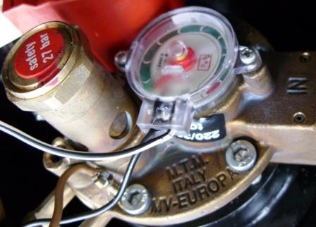

podłączenie wskaźnika poziomu w butli do BRC Storm
do jakiego kabla w centralce Storm podłączyć kabelek od wskaźnika z wielozaworu aby działało pełne wskazanie?
Teraz tylko ciągle mruga ostatnia dioda jakby gaz się kończył.

Przy stormie powinna być kostka 3 pinowa. Sensor brc na wielozaworze też powinien miec wejście na 3 piny.

Przy stormie jest wtyczka 3 pinowa, ale na wielozaworze są tylko 2 kabelki od czujnika.
jeden - masa i drugi sygnalowy

foto

z wielozaworem nowego typu niestety nie bedzie dzialac wskazanie w STORMIE

Dokładnie.
