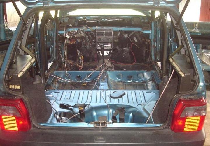

Teraz mam zdjętą deskę i licznik... Bo jeszcze antenę będę wymieniał a przy okazji kable głośnikowe.

he... ty tu masz polewkę... a ja tymczasem mam teraz całe auto.... w domu zlosnik.gif
Bo wyprałem i zaniosłem wszystko do domu, żeby wyschło, fotele, podsufitkę, wykładzinę, boczki, plastiki, deskę, licznik... Teraz mnie tylko przeraża.... czy ja to dam rade złożyć do kupy i kiedy icon_eek.gif
Ale jak skończę.... auto będzie pachnące, lśniące jak nówka z salonu (a przed praniem wcale brzydkie nie było yay.gif )

W końcu patrzyłem, patrzyłem i kabel puściłem trochę na około ale za to bardzo prosto, nie używając do tego nawet drutu.
Puściłem od aku, przy podszybiu w kierunku pasażera i tam wypatrzyłem taką zaślepkę gumową, wyjąłem ją zrobiłem w niej dziurkę i kabel był już w środku auta - tyle, ze maiłem zdjętą deskę rozdzielczą.
