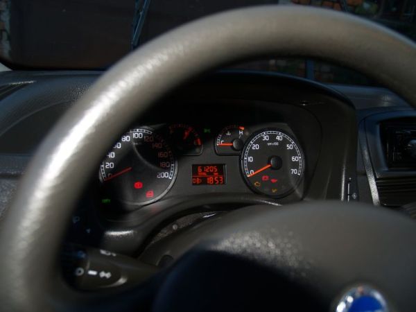

Poznac można na pierwszy rzut oka:
1. licznik bez obrotomierza z małym wyświetlaczem - tylko najuboższe wersje actual i van -brak inspekcji
2. licznik normalny, praktycznie wszystkie pozostałe wersje z wyją tych z pkt 1 i 3-brak inspekcji
3. licznik tzw rekonfigurowalny - wersje z automatyczna klimatyzacją (manualna nie), emotion, HGT (HGT mają białe tarcze, pozostałe czarne)-ma inspekcję i jeszcze pare roznych funkcji, m.in. komunikaty słowne, datę, 2 tripy, sygnalizacje dźwiękowa ...
Dziękuję za zainteresowanie,tylko że ten mały wyświetlacz był chyba przed liftingiem.Ja temat rozumiem tak- wyświetlacz z dwoma liniami-bez inspekcji,z trzema-z inspekcją (czarne tło,pomarańczowe napisy)Proszę o potwierdzenie.Temat drążę dlatego że w ASO w moim mieście za taki reset inspekcyjny chcą 80zł,do tego trzeba doliczyć jeszcze wykonaną usługę np.wymianę oleju czy coś co serwis ma ewentualnie wykonać.
> przed liftingiem.
zdjęcie z małym wyśw jest z mk2 FL VAN. Dokłądnie taki był w mk2, ale też w FL w wersjach van i actual i (nie wiem czy fresh też takiego nie miał) czyli w golcach
oba maja czarne tło i pomarańczowe napisy, ale różnią sie wielkością jak z reszta na zdjęciach widać. Nie da sie ich ze sobą pomylić.

95% punt mk2FL w PL nie posiada takiej opcji a jak widzisz łatwo rozpoznać który ma a który nie.
