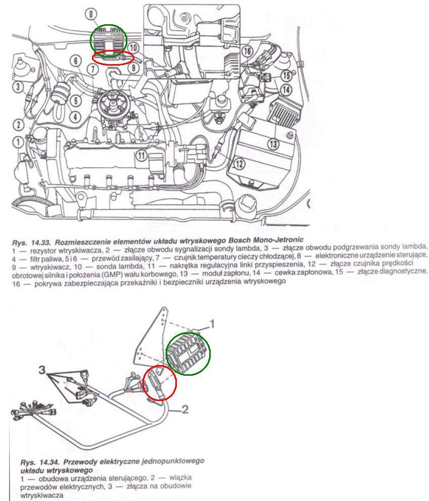

Ech , taki komp jest dość duży o taki jest
A tu masz poglądowy rys. układu , na zielono zaznaczono komp, na czerwono to ta poszukiwana wtyczka.

Podążając za tą małą kwadratową wtyczką pod to czarne coś od wygłuszenia dotrzesz właśnie do komputera tylko to czarne musisz odgiąć do wewnątrz.on tam musi być smile.gifprzynajmniej tak mam w 1,4(ta czarna wtyczka to bodajże OBD2 podpięty do kompa,a taką samą masz pod maską z tego co pamiętam)
