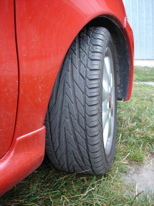

> jak możesz to pokaż jak ta opona układa się na feldze . dzięki
A masz na mysli 195/45 ? Bo wlasnie na takich smigam
myślałem ze 195/40 ...ale chętnie zobaczę jak ta 195/45 leży na feldze
tak to wyglada
> tak to wyglada
Wygląda świetnie, ciekaw jestem jak jeździ i czy wyrywa ster na koleinach zlosnik.gif Czyli 195/40 wejdą tym bardziej..
> koleinach Czyli 195/40 wejdą tym bardziej..
Zdecydowanie to min 6 cali pod ta opone, troszke "plywa" na tej feldze,
co do trzymania to jest super ,ale kosztem tego ze znikaja w oczach zlosnik.gif
a na koleinach nie ma tragedii - idzie sie przyzwyczaic
