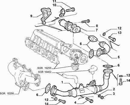

Wiem ze pewnie było to pisane ale w którym miejscu trzeba zaslepic ten erg wdzieczny bym był jak bym dostał schemat z epera z zaznaczonym tym miejscem, jak zaslepie go to moge tak normalnie sobie jezdzic ???

Wiem wiem rozumiem wasze zdenerwowanie ale jak dotrzeć do tego smietnika czy tak archiwum bo daje na samej górze szukaj wpisuje tam i nic nie znajduje albo znajdzie tylko moje posty alo pisze że w tej chwili nie działa wyszukiwarka. Czy po zaślepieniu nic nie wpływa źle na silnik i odzespoły i można sobie cały czas tak jeździć ?? zaślepic w tym miejscu gdzie jest erg tak gdzie zaznaczyłem czerwona linia czy tam gdzie dałem czarna linie czyli zaslepic rurke sorka ale dzieki bardzo

Aha mam jeszcze jedno pytanie z ciekawiści ELEKTROZAWÓR EGR to zawór umiejscowiony gdzieś przy turbinie a ten drugi to sie nazywa ERG i jest numer 7 na zdjęciu ?? z epera ?? bo wiem że ja mam zaślepić ERG ten ze zdjęcia tylko jak :/

Zawór sterowania turbo to tzw. overboost i jest umiejscowiony własnie niedaleko turbiny , natomiast EGR jest zaworem recyrkulacji spalin i to właśnie on jest przedmiotem twoich zainteresowań wink.gif
Zaślepić go jest najlepiej w miejscach oznaczonych nr 6 lub 7 .
