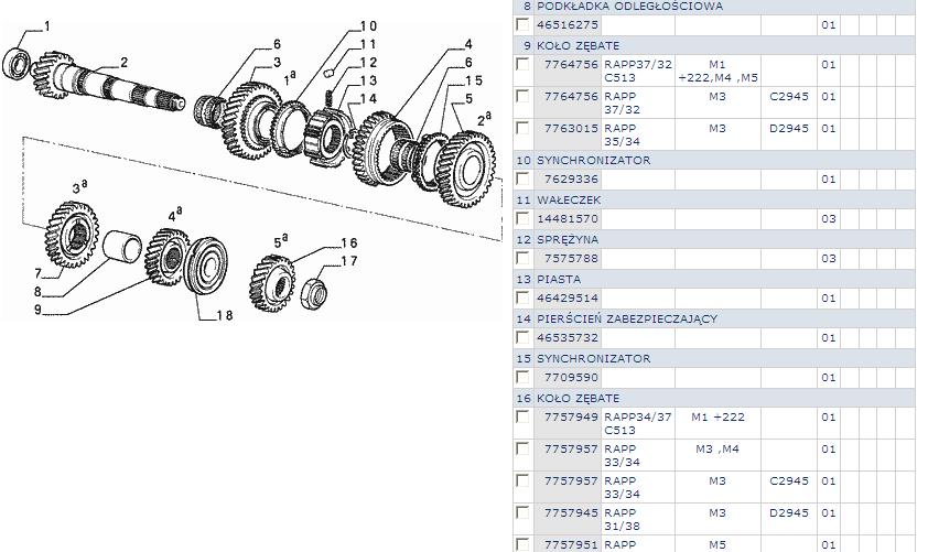

Witam Panowie, pisze w imieniu Kumpla który ma kłopoty z swoja skrzynia biegów, a dokłądniej z drugim biegiem, zgrzyta itd. Diagnoza zepsuty synchronizator drugiego biegu. Pytanie brzmi moje czy ktoś może mi podać katalogowy numer części zamieniennej? Czy należy opróćz wymiany sychronizatora drugiego biegu coś innego wymienić?

U góry naszej stronki jest BBM FAQ. jak otworzysz stronę spróbuj otworzyć któregoś linka z opisem EPER. A dalej już sam znajdziesz.
Lipa tylko jeden link odpala ale chce haslo :/
czytaj forum dokladnie. niedawno bylo dokladnie opisane jak to odpalic.
Eper dziala bez hasla wchodze w niego niemal codziennie
no odpalila strona, co z tego niema opisanych synchronizatorów za który bieg odpowiadają
Nr 15 Przy kole zębatym widoczny nr 2a czyli 2-gi bieg
Jezeli dobrze dobrałem silnik to numer katalogowy się zgadza.
Ale najlepiej sprawdzić po VIN-ie
