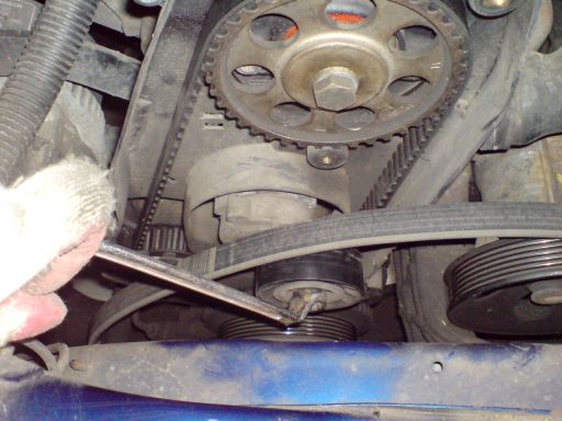

Trzeba obrócić rolkę napinacza zgodnie z ruchem wskazówek zegara. Wtedy powinno dać się założyć pasek. Po tym sprawdź czy znaczek na napinaczu mieści się między skrajnymi zderzakami.
Nie wiem jak w 2.0 ale w x16szr trzeba poluzować napinacz np. tak:
(kluczem w prawo)

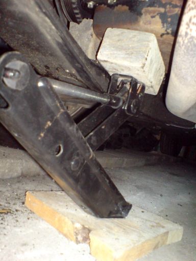

Chyba rzeba łapę silnika odkręcić,żeby pasek załozyć na wspomę i koło pasowe - tak mi się wydaje po wszystkich badaniach....
Dokładnie tak. Unieruchamiasz auto, odkręcasz wstępnie 2 śruby łapy...
Zapierasz silnik od spodu np. podnośnikiem o miskę
