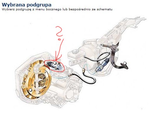

ktory to wysprzeglik??
ktory element zwany wysprzeglikiem jest podejrzany o zla prace pedalu sprzegla?

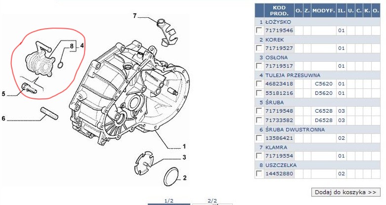

nr 3 to LOZYSKO WYCISKOWE SPRZEGLA. Myslalem, ze ten element to wlasnie wysprzeglik. Wyglada na to, ze jest to zwykle lozysko oporowe.
tu jest jakies HYDRAUL. STEROWANIE WYŁĄCZANIA SPRZĘGŁA. Moze to jest wysprzeglik, ktory mam wymienic??

troche tu zamieszales nooe. No to ktory w koncy? Stawiam na sotatnie foto z pytajnikiem
na foto 2 to jest wysprzęglik SGR21207
jest to połączenie łożyska oporowego z siłownikiem
na foto 3 pokazane jest sterowanie sprzęgła za pomocą zewnętrznego siłownika który steruje tradycyjnym łożyskiem oporowym
ustal jak w twoim modelu jest sterowane sprzęgło
wpisz nr vin w eper-a i będziesz wiedział albo popatrz pod maskę lub pod spód auta
ps ale z tego co widzę w eper to sterowanie zewnętrznym siłownikiem jest tylko
w benzyniakach
a w dieslach wysprzęglik
jak się mylę niech ktoś poprawi !!!!
> yyy,
namieszal mi facet w aso, ktory po sprawdzeniu vin podal cene za lozysko i silownik. Z allegro dostalem cene za to polaczenie lozyska i wysprzeglika (tez sprawdzane po vin), ja wlasnie tez sprawdzilem w ePer po vin ze mam to w jednym urzadzeniu. Chyba ASO nie chcialo mi pomoc.
