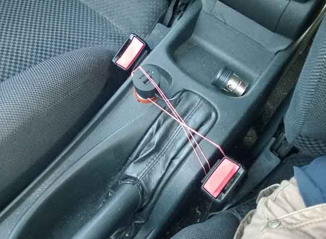

  19. kasyx odpowiedział kasyx na temat - Stilo
    Poki nie dorobie dodatkowej wtyczki w tym malym schowku problem rozwiazalem na ... sposob taki jak to polak potrafi

  24. kasyx odpowiedział kasyx na temat - Stilo
    > Potwierdzam. > Mam roznej masci wtyczki i zadna nie siedzi tak pewnie jak w dodatkowym wlasnorecznie zrobionym > gniezdzie w schowku. Jakies plytkie sa te oryginalne gniazda... Myslicie ze da rade wcisnac gniazdo zapalniczki w ten malutki schowek co jest zaraz pod wajcha od wycieraczek?
