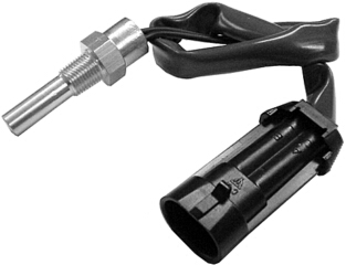

Mógłby jeszcze tylko ktoś pokazać mi gdzieś jak wygląda ten czujnik? Czy to ten? >>klik<<
pytasz sie o czujnik, a w aukcji pokazujesz sterownik/przekaznik swiec zarowych - przeciez w aukcji pisze co to jest wink.gif
Dlatego proszę kogoś, kto jest w temacie, żeby mi pokazał jak taki czujnik wygląda, bo nie wiem:-)
wiem o co ci chodziło, tylko ja chciałem ci powiedziec ze podajesz link do aukcji w temacie której dokładnie pisze ze jest to przekaźnik a nie zaden czujnik..ale niewazne moze ktos zorientowany w temacie wrzuci ci jakas fotke biglaugh.gif
Czujnik wygląda tak:
Ale cena - jak za czujnik - jest straszna.
Możesz mieć też wersję z kabelkiem jednożyłowym.
