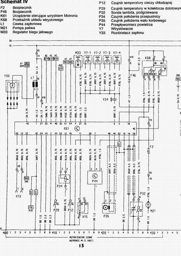

Ma Kolega może pinologię sterownika do c20ne?
W posiadanej książce napraw nie ma opisanego tego silnika., google też nie zawiera informacji o tym sterowniku (może ja nie potrafię znaleźć niewiem.gif).
