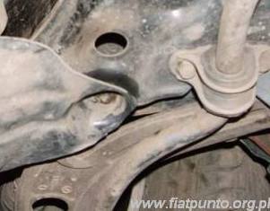

Pomocy !!!!! Urwana oslona silnika w MK2
mad.gifmad.gifWitam
Moi drodzy ostatnio mechanik prawdopodobnie przy wymianie oleju
urwał mocowanie od strony silnika, plastikowej osłony silnika.
Niestety nie dopilnowałem i jak zwykle zrobił prowizorkę
spinajac osłone do podwozia zamiast na 2 śruby z podkładkami
zrobił to na plastikowych tasiemkach jakich używa sie do spinania kabli.
Całe mocowanie tam gdzie są dwie śruby (powinny być) jest rozwalone
Moje pytanie jak nazywa się element wpustu metalowego do włozenia i skręcenia ze śrubą?
Czy ktoś z was może zna numer części?
Jak macie to rozwiązane w swoich kropkach?
PII SX 8V 20004
> to sie nazywa nitonakretka
Fajnie ale jaki t ma numer serwisowy abym móbł to zamówieć w sklepie fiata
nie musisz tego kupowac w ASO, w "dobrym" sklepie z czesciami do aut powinni miec takowe bo w wielu markach sa wykorzystywane. ale radze Tobie abys w belce nitonakretke przymocowac na stale za pomoca miga - ta oslona pracuje i latwo puszczaja nitonakretki slabo osadzone - bardzo trudny dostep w "sankach" jest.
u mnie wisi wyłącznie ta takich opaskach i ani drgnie, na lato ją ściągam, wtedy też zmieniam najczęściej olej biglaugh.gif
