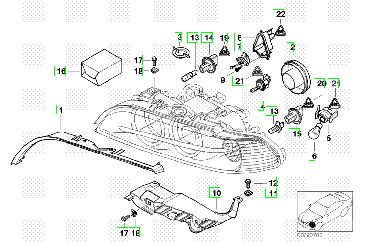

ale tak czy inaczej, gdyby byla potrzeba wymiany takiej żarówki, wie ktoś jak ona sie nazywa i ile ew. kosztuje?

jakiś kod symbol?

Hmmm, to jest zwykła żarówka (HB3?) jakich na stacjach benzynowych wiele ale...
...zamontowana jest w takim cokole na który skałda się mały reflektorek+gniazdo elektyczne. To wszystko jest zgrzane ze sobą i raczej niedemontowalne.
Element nr 4 (63 12 6 904 048)

Tak, 10 sekund roboty.

na upartego moznaby wymienic sama zaroweczke z tej oprawki, ale jak wlozysz tam zwykla zarowke, taka dostepna na stacji paliw to nie bedzie swiecic tak jak orginal no.gif tam jest zaroweczka 10W (ta ze stacji paliwa bedzie miala max 5W) bodajze kryptonowa i swieci naprawde bardzo jasno ok.gif
