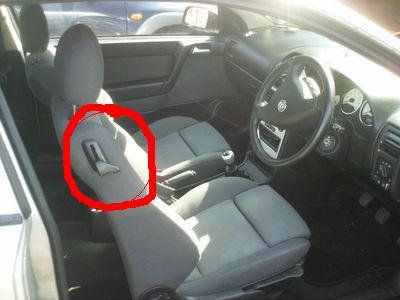

witam
otoz stala sie dziwna rzacz.
chcac uniesc siedzenie wyszal mi czesc do jego rozkaldania.. zaznaczona na foto kolorem czerwonym.
mozna cos z tym zrobic?

20.GIFWyszedł sam plastik, więc trzeba go wsunąć na miejsce.
wlasnie wyszla calosc..
i po wlozneiu nei chodzi.. tam jaka linka zagieta na koncu w L sobei lata

Trza wziąć wąskie szczypce /bocianki/ lub pęsetkę i ten pręcik w L wygięty włożyć na miejsce a później wbić te wajchę na swoje miejsce.
Ale z praktyki wynika, że wajcha będzie wypadać /tak było z moją/. Pomogło wysmarowanie tejże wajchy superglutem w żelu i wbicie mocno i zadecydowanie, acz delikatnie i ostrożnie co by wajchy nie połamać
myslalem ze musie sie opeirac na tej raczce..
z tylu sa odpinane welury na siedzeniach, malutki dostep jest.
Posiada moze ktos orejntacyjna fote tego mechanizmu? Rysunek techniczny czy cos w tym stylu?
> ale gdzie jest to miejsce??
jak zajrzysz w otwór po rączce to widać dwa prostokątne otwory w których była osadzona - to jest ta dźwignia która unosi linkę. Mniej więcej pośrodku /między tymi otworami/ jest sobie okrągła dziurka w której zaczepiona jest linka.

rączka dociska L-drucik co by nie wylatał
