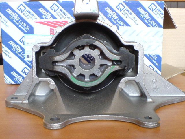

Półoś została wymieniona, pasowała bez problemu z JTD. Jednak nie rozwiązało to mojego problemu, przy mocnym przyśpieszaniu na biegach nr 1 i 2 (zwłaszcza jedynce) słychać jakby z lewej strony dziwny chrobot. Co to w takim razie może być takiego? Problem występuje nawet jak jadę prosto bez skręconych kół, także nie chce mi się wierzyć, że to przegub zewnętrzny zwłaszcza, że wymieniałem go rok temu. Może to łożysko, ale pewnie wtedy problem występowałby nie tylko przy mocnym przyśpieszaniu na niskich biegach, ale pewnie na wszystkich. Ma ktoś może jeszcze jakieś pomysły? hmm.gif
O taka:
Dzięki za info, sprawdzę to, bo może faktycznie to być to.
A czy żeby wymienić tą poduszkę nie trzeba wyjmować skrzyni/silnika czy wymiana jest w miare prosta?
Ze względu na małą ilość miejsca jest dosyć trudno, ale nie trzeba wyjmować zespołu napędowego. Daj znać czy to jest przyczyna Twoich problemów waytogo.gif

Wymieniłem tę poduchę i się okazało, że to było to ok.gif więlkie dzięki za trafną diagnozę boozing.gif
> Wymieniłem tę poduchę i się okazało, że to było to więlkie dzięki
> za trafną diagnozę
