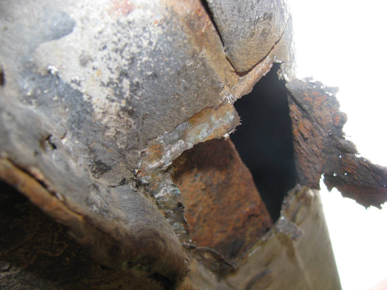

widać nie widziałeś jeszcze pocącej się/gnijącej miski z powodu mulher.gif , która potrafi takie cuda że tworzy się początkowo mikroskopijne sitko, dziurki powiększając się powodują w końcu konieczność wymiany miski na nową; uchowaj Boże wtedy taką miską nawet lekko przyhaczyć o cokolwiek

a widziałeś kiedyś smutny koniec ocynkowanej blachy w punto?
